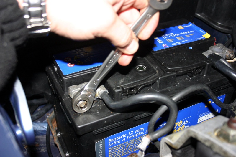

Ouvrir le capot, et débrancher la masse de la batterie avec la clé de 13 plate/oeil :
[TUTO] Changement d'alternateur 300 turbo diesel W124 Img_6614

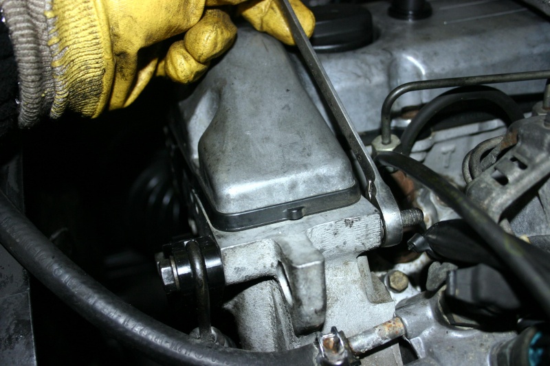

Dévisser l'écrou du tendeur de courroie avectoujours la même clé :
[TUTO] Changement d'alternateur 300 turbo diesel W124 Img_6615
