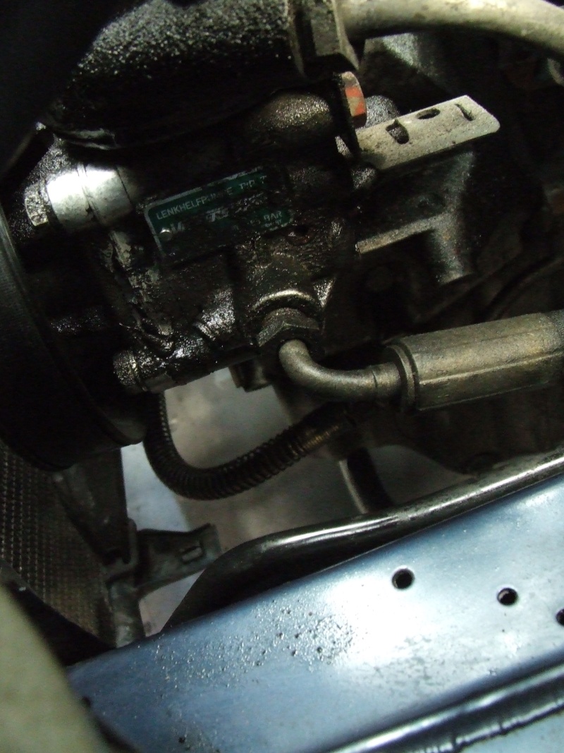

la photo de la pompe de direction qui suinte aussi
Une 2.6 ... Dscf6817

Pour le shuntement de la pompe de direction assisté, c'est rien de grave pour moi (la mienne fait sa aussi et pourtant le niveau est toujours au max)
