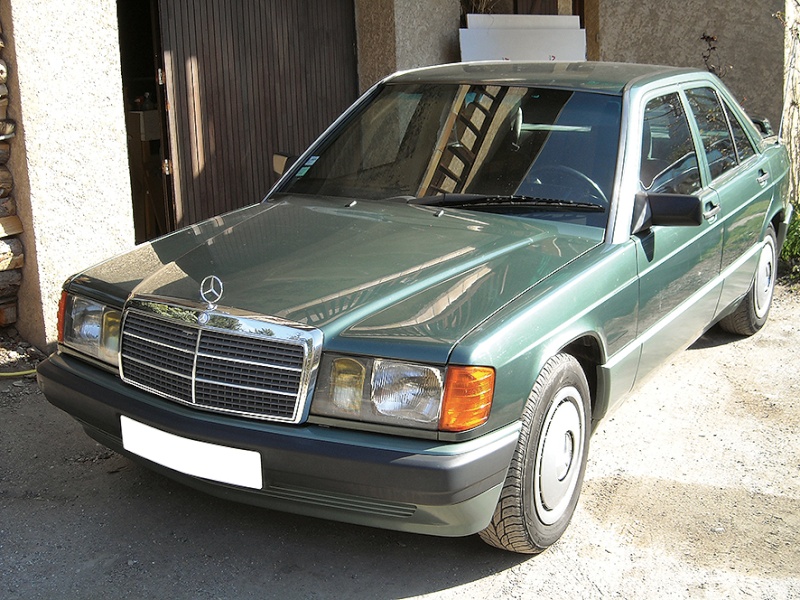

Encore merci bberrout. Et comme apparemment vous êtes amateur de 190 verte et que vous n'êtes pas le seul sur le forum
je vous passe une petite photo de la belle en question. Aussi elle est full verte, donc l'intérieur tissu est vert lui aussi.

Une Malachite comme la mienne !!!!!!!!!!! Hey Hey Hey Hey Hey Hey
Génial, elle est en bonne état clin doeil

Elle est superbe en effet, on sent la voiture entretenue avec amour clin doeil

Très jolie, Hakim devrait aussi grandement apprécier Rire

Wahouu elle est superbe! Amoureux En très bon état qui plus est! Elle a un aileron, les rétros n'ont pas la teinte de la carrosserie c'est une caractéristique des 190? Tu as des photos de l'intérieur? Du full vert sur une 190 ça ne court pas les rues. Cool
