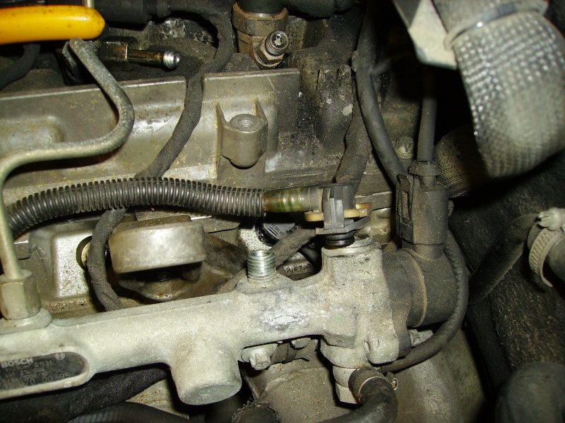

Donc les fameuses récalcitrantes:
[TUTO] Changement des bougies de préchauffage. 2_110
de plus près
[TUTO] Changement des bougies de préchauffage. 310
[TUTO] Changement des bougies de préchauffage. 4bon10
[TUTO] Changement des bougies de préchauffage. 510
Le "crochet" serait à glisser dans un des petits crans que l'ont aperçois ci-dessous et ce, pour pouvoir dé-clipser ce cache en plastique; pas évident... Mur
[TUTO] Changement des bougies de préchauffage. 6_110
[TUTO] Changement des bougies de préchauffage. 710
Perso, je préconise d’enlever la conduite de gasoil et le retour, il y à beauuuucoup plus de place, et il ne faut qu'une clef de 14 clin doeil
[TUTO] Changement des bougies de préchauffage. 810
[TUTO] Changement des bougies de préchauffage. 910
Pour la prise plastique de la conduite de retour il faut pousser sur la fourchette (blanc, marron sale sur la photo) et non pas tiré dessus. Le fait de pousser vas écarter les clips noir de la prise cmalade
[TUTO] Changement des bougies de préchauffage. 1010
[TUTO] Changement des bougies de préchauffage. 1110

Bonjour.
Clair et simple !
Dis voir, t'as pas de souci pour les dévisser ?
J'ai tenter l'opération sur la mienne (pour la deuxième fois en 200 000 km!) j'en 3/6 qui coince sévère.
A+
[TUTO] Changement des bougies de préchauffage. Empty
MessageSujet: Re: [TUTO] Changement des bougies de préchauffage.   [TUTO] Changement des bougies de préchauffage. EmptyMer 12 Déc 2012 - 8:39
aoutch 2 fois en 200 000 bornes ya un truc. N'hésite pas à prendre des BOSCH (si ce n'est pas le cas) pck les sous marques :/ ..
Perso nop rien de particulier, elles sont bien venues, toutes. Je ne serre rien au couple, mais, il faut serrer modérément, elle ne se sauverons pas clin doeil .
Avec la chaleur ça dois pouvoir se dilater sans contraintes... pour le remontage lésine pas sur la graisse cuivre ou graphite c'est ce qui te permettra de les redémonter sans forcer. En espérant que tu n'est pas à le refaire Potes
