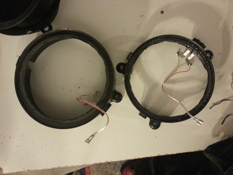

Le cache frontale désolidarisé

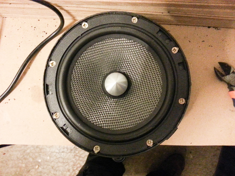

L'enceinte découpé à la Bremel
Caches poncés nettoyés et connecteurs soudés.
La nouvelle enceinte visée collée sur le support d'origine.
Fixation sur la porte et récupération du connecteur d'origine
