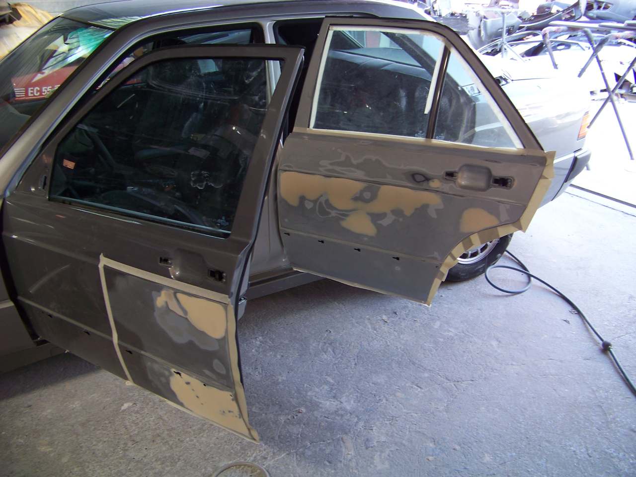

Après un démontage sommaire des bandeaux, poignées, rétro et lèche-vitres coté gauche,
Paulo s'est affairé à la remise en état du talon de porte

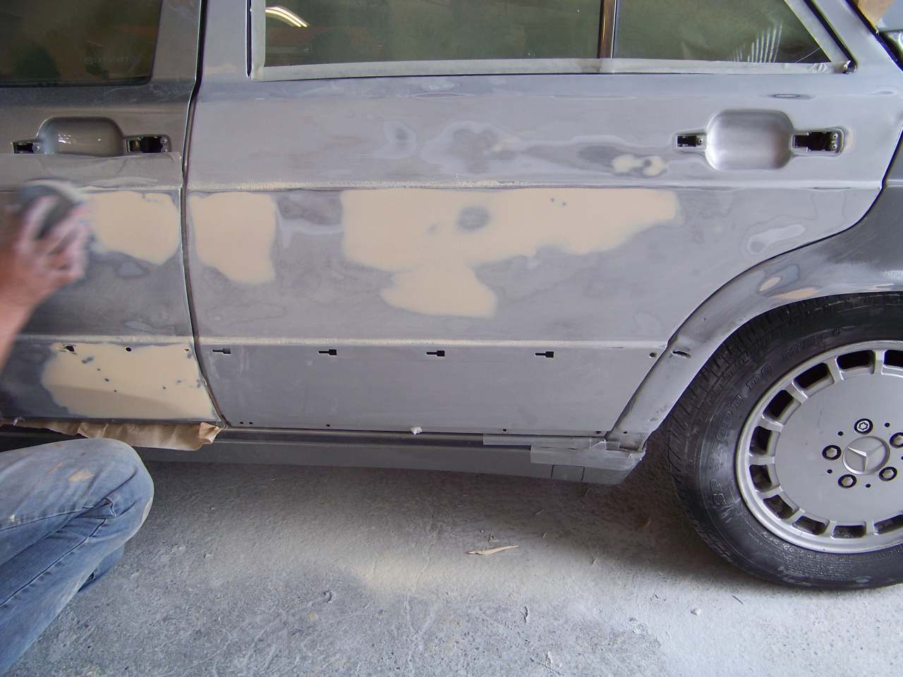

un bref ponçage en profondeur ...
Une Nouvelle Robe pour T²-1 (7177 Gris Stratus) - Page 3 Ain-paulo-jb-17
cachage partiel ... (poussière )
Une Nouvelle Robe pour T²-1 (7177 Gris Stratus) - Page 3 Ain-paulo-jb-18
Une Nouvelle Robe pour T²-1 (7177 Gris Stratus) - Page 3 Ain-paulo-jb-19

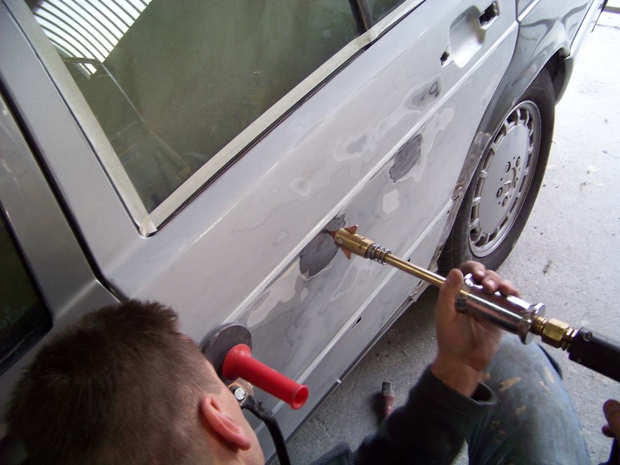

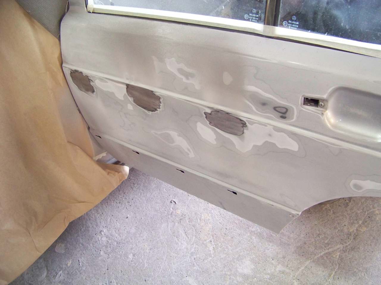

Comme la tôle est doublée, Paulo découpe un passage pour opérer de l'intérieur
Une Nouvelle Robe pour T²-1 (7177 Gris Stratus) - Page 3 Ain-paulo-jb-20
Une Nouvelle Robe pour T²-1 (7177 Gris Stratus) - Page 3 Ain-paulo-jb-21

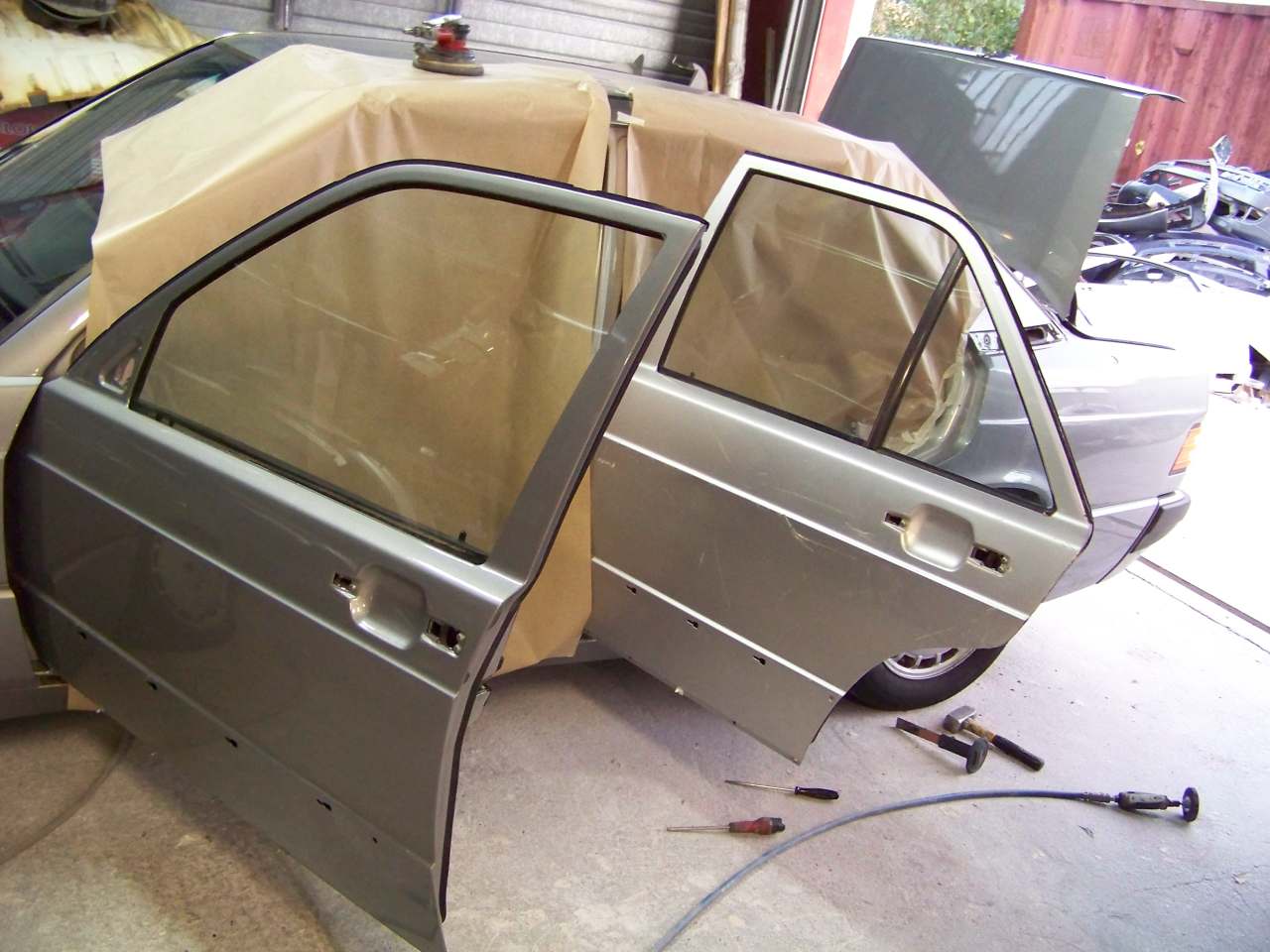

Puis il ressort les déformations au tire-clou
Une Nouvelle Robe pour T²-1 (7177 Gris Stratus) - Page 3 Ain-paulo-jb-22
C'est déjà mieux ....
Une Nouvelle Robe pour T²-1 (7177 Gris Stratus) - Page 3 Ain-paulo-jb-23
On lime les pointes de soudures du tire-clou
Une Nouvelle Robe pour T²-1 (7177 Gris Stratus) - Page 3 Ain-paulo-jb-24

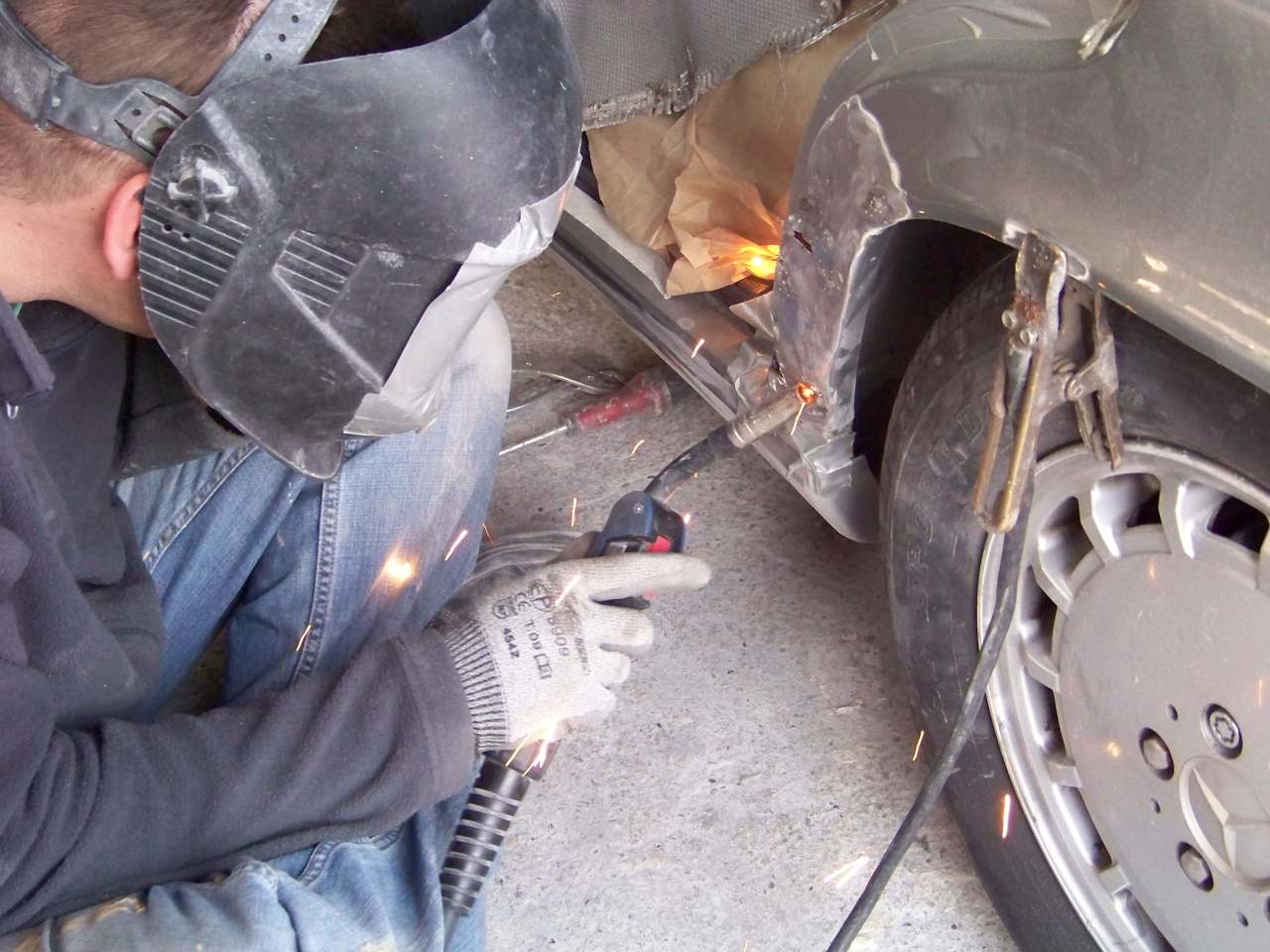

Soudure au TIG des points d'ouverture ...
Une Nouvelle Robe pour T²-1 (7177 Gris Stratus) - Page 3 Ain-paulo-jb-25
Une Nouvelle Robe pour T²-1 (7177 Gris Stratus) - Page 3 Ain-paulo-jb-26
Une Nouvelle Robe pour T²-1 (7177 Gris Stratus) - Page 3 Ain-paulo-jb-27
C'est fermé, ce n'est pas top esthétique, mais c'est pas fini clin doeil ce sera "disqué" à niveau, avant d'être mastiqué

Décapage des points à tirer ...
Une Nouvelle Robe pour T²-1 (7177 Gris Stratus) - Page 3 Ain-paulo-jb-29
Une Nouvelle Robe pour T²-1 (7177 Gris Stratus) - Page 3 Ain-paulo-jb-30
Une Nouvelle Robe pour T²-1 (7177 Gris Stratus) - Page 3 Ain-paulo-jb-31

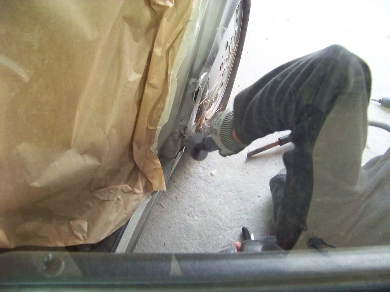

alors on tire ... ...
Une Nouvelle Robe pour T²-1 (7177 Gris Stratus) - Page 3 Ain-paulo-jb-32
Une Nouvelle Robe pour T²-1 (7177 Gris Stratus) - Page 3 Ain-paulo-jb-33
On mastique et on ponce ...
Une Nouvelle Robe pour T²-1 (7177 Gris Stratus) - Page 3 Ain-paulo-jb-34
Une Nouvelle Robe pour T²-1 (7177 Gris Stratus) - Page 3 Ain-paulo-jb-35

Paré à poser l'apprêt ...
Une Nouvelle Robe pour T²-1 (7177 Gris Stratus) - Page 3 Ain-paulo-jb-41
Alors on apprête ...
Une Nouvelle Robe pour T²-1 (7177 Gris Stratus) - Page 3 Ain-paulo-jb-42
Et on apprête ...
Une Nouvelle Robe pour T²-1 (7177 Gris Stratus) - Page 3 Ain-paulo-jb-43
Encore on apprête ...
Une Nouvelle Robe pour T²-1 (7177 Gris Stratus) - Page 3 Ain-paulo-jb-44

En Cabine
Le vernis a été maté au " tampon vert" à l'eau sur les portes et l'aile en entier, pour que le voile de peinture "en raccord" et le vernis prennent sur la surface

On décache ...
Une Nouvelle Robe pour T²-1 (7177 Gris Stratus) - Page 3 Ain-paulo-jb-55

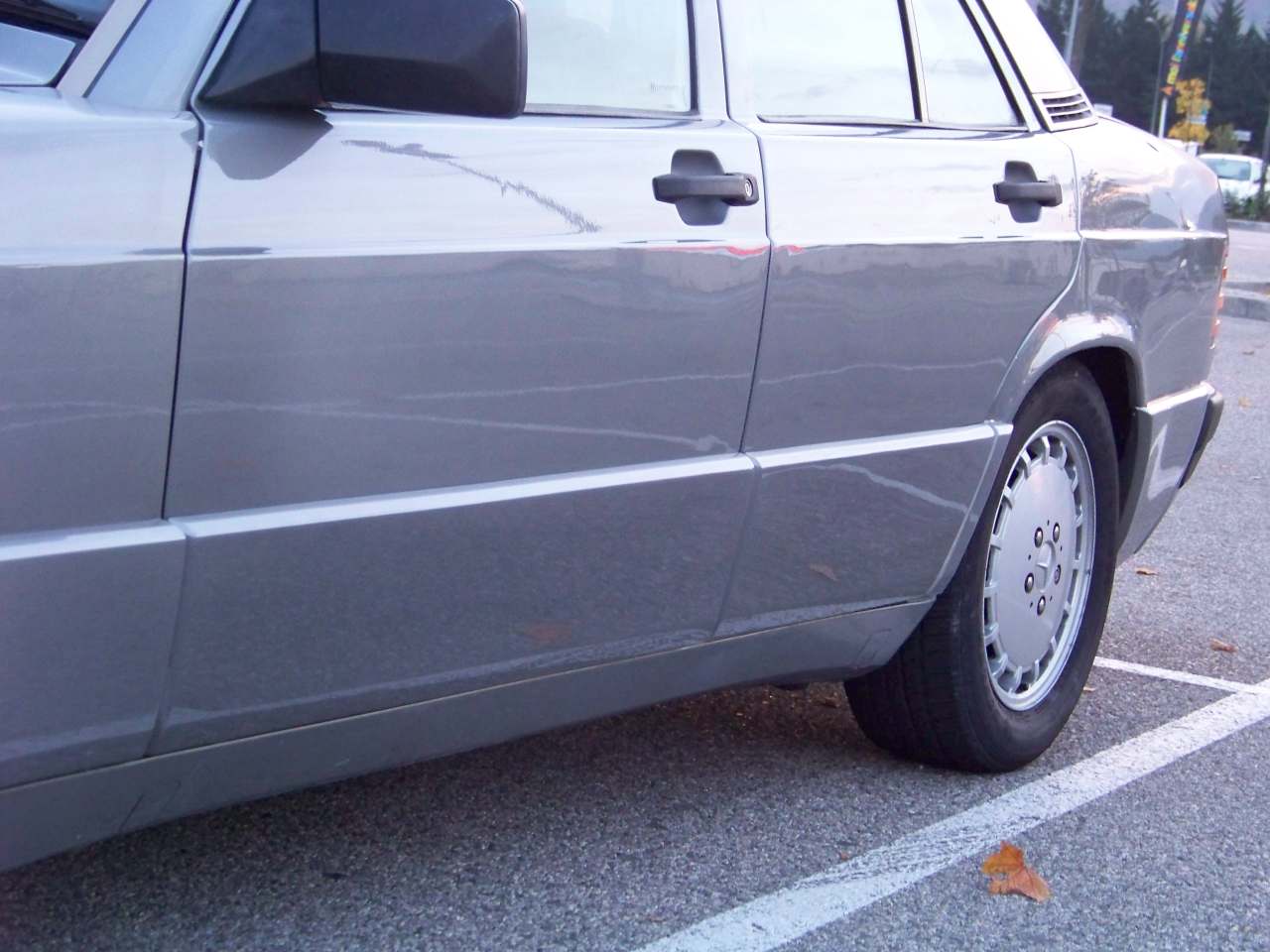

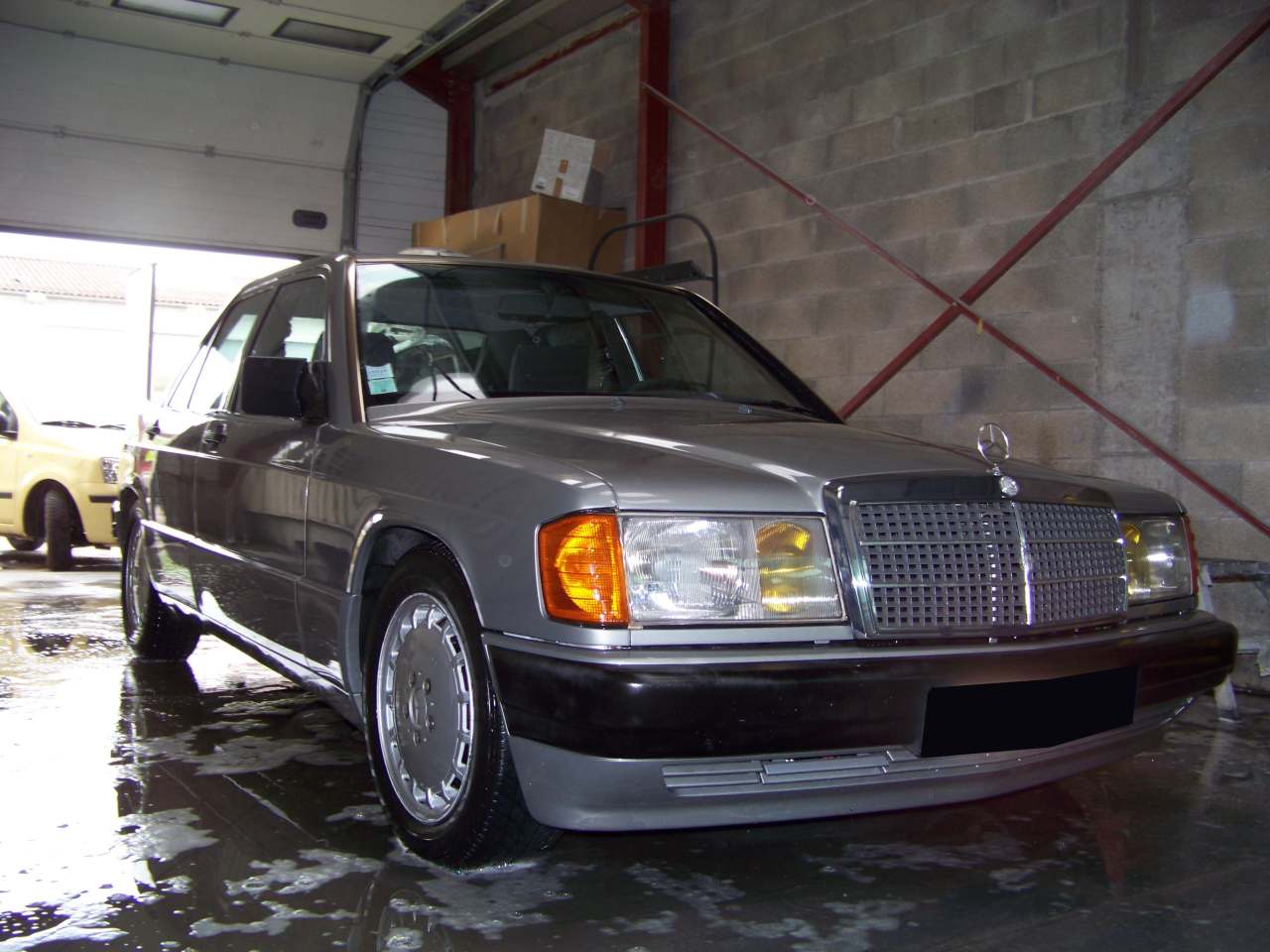

Repose des bandeaux, poignées, lèche-vitres et rétro
Une Nouvelle Robe pour T²-1 (7177 Gris Stratus) - Page 3 Ain-paulo-jb-65
Grand Merci à Paulo, j'ai sauvé Titi-One de la casse, mais il lui a redonné sa forme Hey Bravo
