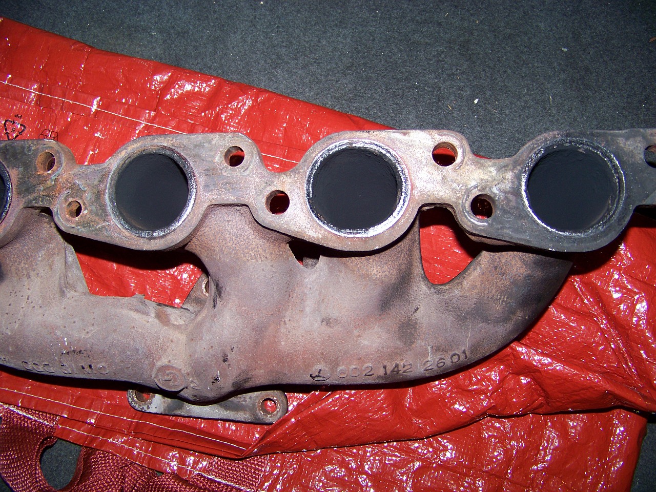

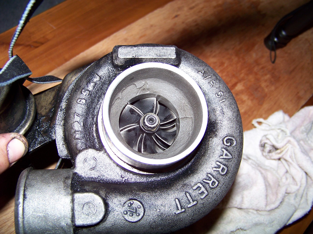

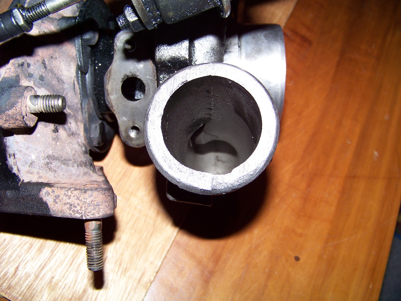

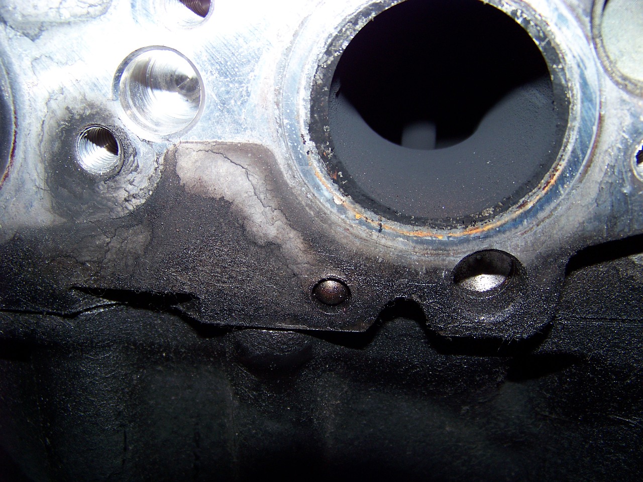

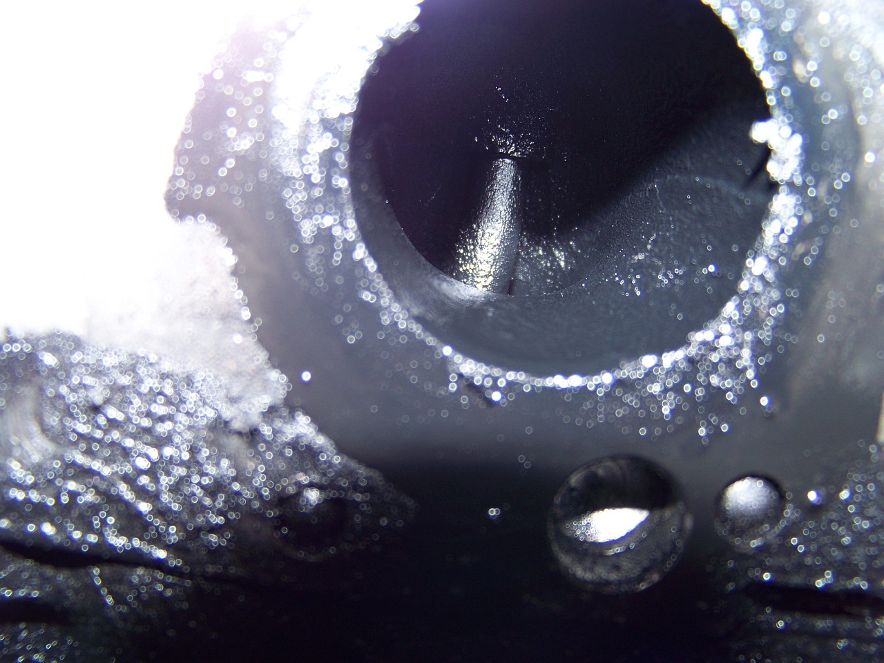

Ici l'entrée et sortie coté admission du turbo, c'est tout propre.
[Problème] Fumée blanche épaisse à l'échappement ... (W210) E290 - Page 4 100_3869
[Problème] Fumée blanche épaisse à l'échappement ... (W210) E290 - Page 4 100_3871
Le collecteur, 1 er cylindre à gauche et 2eme lui est sec
[Problème] Fumée blanche épaisse à l'échappement ... (W210) E290 - Page 4 100_3872
3 4 et 5 sec aussi...
[Problème] Fumée blanche épaisse à l'échappement ... (W210) E290 - Page 4 100_3873

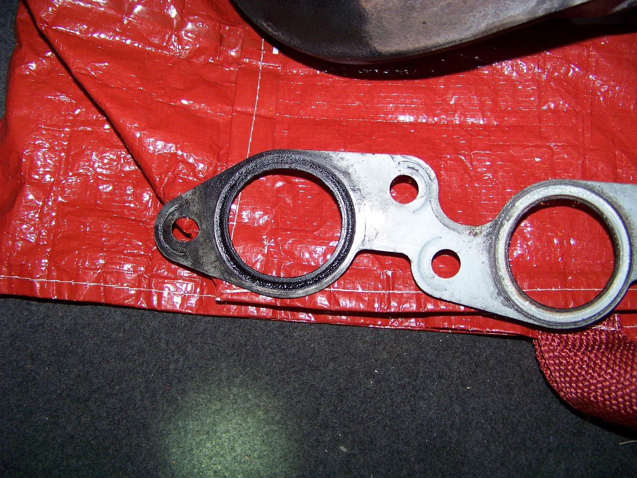

Le joint
[Problème] Fumée blanche épaisse à l'échappement ... (W210) E290 - Page 4 100_3874

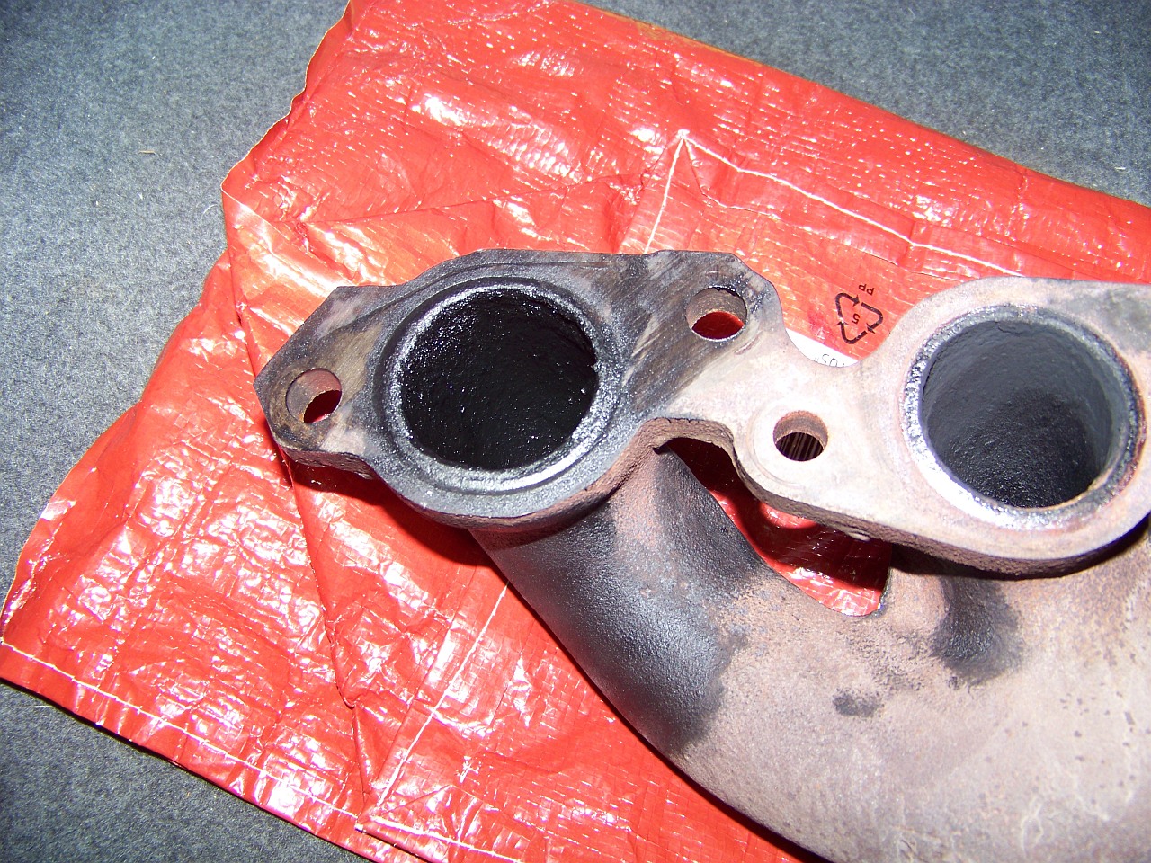

Sortie culasse cylindre 1 ... Triste
[Problème] Fumée blanche épaisse à l'échappement ... (W210) E290 - Page 4 100_3880
2 et 3
[Problème] Fumée blanche épaisse à l'échappement ... (W210) E290 - Page 4 100_3883
4
[Problème] Fumée blanche épaisse à l'échappement ... (W210) E290 - Page 4 100_3884

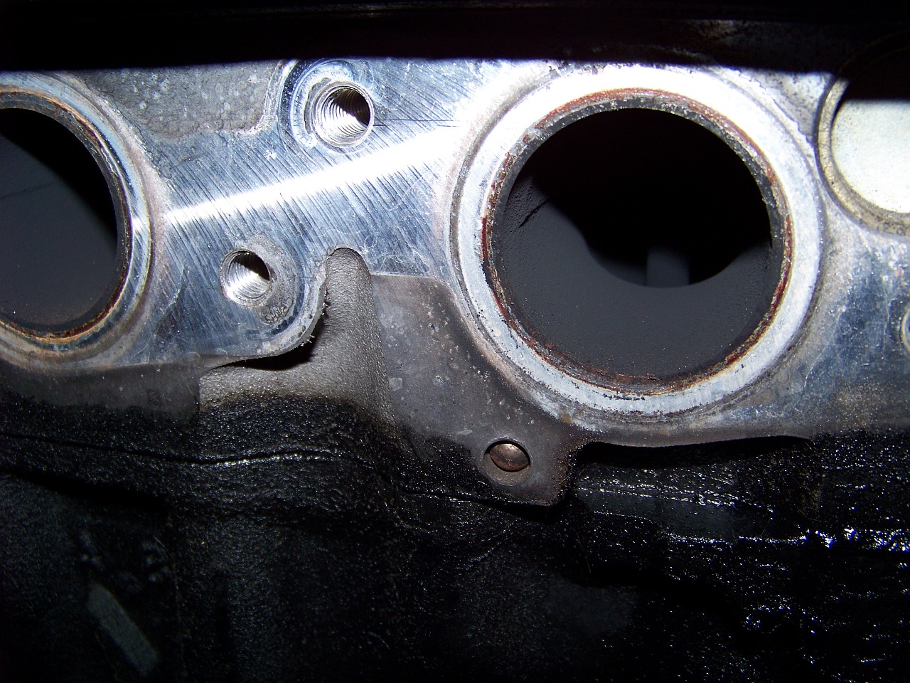

et 5
[Problème] Fumée blanche épaisse à l'échappement ... (W210) E290 - Page 4 100_3886

barjodubocal a écrit:
vaille que vaille démonte et l'on vois au fur et à mesure ... bah
Je laisse tomber, que ce soit la culasse, ou un piston & segment, voir les 2, + le turbo + les joints et autres pièces + les liquides, j'aurai pas le blé + la carrosserie à finir, et remonter une culasse ça ne se fait pas n'importe comment, et caler la distributionn si c'est pour mettre 6 ou 700 Eu voir plus pour faire de la merde, c'est pas la peine. Je bricole, je ne suis pas mécanicien, et j'ai plus vite fait de mettre 3 sous de coté pour le reprendre une autre voiture.
