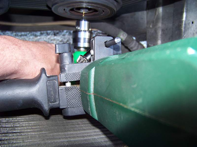

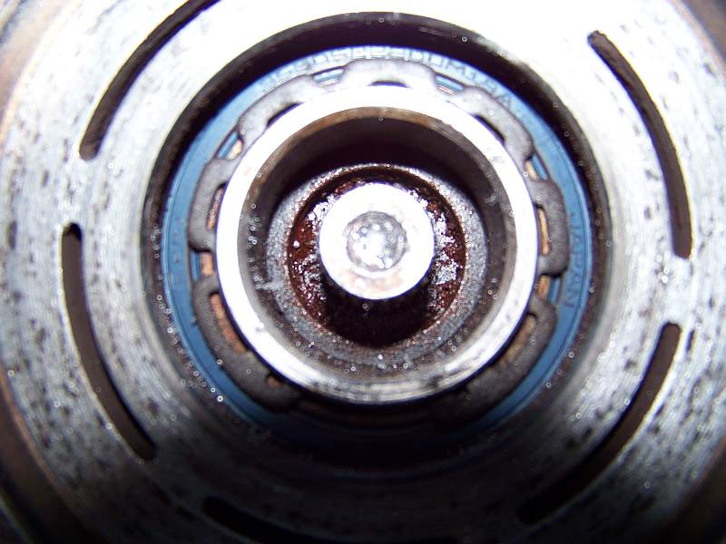

bossait, oui, et .... Niqué Mur 2 à 0 pour le compresseur Triste
J'arrive à peine à égratigner le reste de vis en 45 min de preçage 2 mm ...de trou, je me demande ce qui a cassé cette vis, elle est solide ... Mur

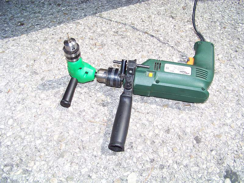

Voilà à quoi sert un renvoi d'angle
[Aventure Résolu] Problème de Climatisation, la cloche embrayage de clim s'est encore barrée ... - Page 4 100_3502
Il y a juste la place, pour un petit forêt .... au del) de 2.5 mm de diamètre, la mêche est trop longue ....
[Aventure Résolu] Problème de Climatisation, la cloche embrayage de clim s'est encore barrée ... - Page 4 100_3503
45mn plus tard 2 mm à 2,5mm ... et la perceuse est bouillante
Ayant usé des solutions propres, je vais passer au système "D", en attendant mieux.
Je vous tiendrai au courant bien sûr clin doeil

Le renvoi d'angle a tenu Cool
Éventuellement tu peux sacrifier un forêt en le raccourcissant côté queue au maximum avec une meuleuse ou une scie à métaux, Ça devient du grand Mac Guyver Au dessus
Bon courage, grosse misère ton truc dommage

C'est système D Mister B. Rire comme "Débrouille" . J'ai fait un essai en scotchant la cloche à la poulie, et ça marche, j'ai donc pensé en premier lieu à enrober la poulie et la cloche avec une "tranche" de chambre à air, le tout, serré par un collier large de 105 mm, surmonté d'une autre "tranche" de chambre à air, en attendant mieux.
Mais ! En allant chercher le collier, j'ai eu une autre idée: 3 ou 4 petits cordons de soudure entre la poulie et la cloche, de toutes façons, j'arrête jamais la clim et j'ai pas à la démonter, au pire, si un jour je dois démonter, pour changer le compresseur défaillant, les compresseurs sont vendus avec la poulie et la cloche ...
Me reste à trouve 45 mn chez quelqu'un en maison , car en bâtiment, difficile de souder, faut une rallonge de 40 mètres ...
Je vais y arriver, avec un peu de bol Au dessus

A l'arc, 3 ou 4 cordon de 1,5 cm.

si ta fait un trou dans la vis, tu met un extracteur ... un tourne à gauche ...

Tu n'as manifestement tout lu, en 45 mn, perceuse bouillante, 2,5 mm de trou ... pas de quoi placer un tourne à gauche.
C'était le but de la manoueuvre ... dévisser le reste ..
