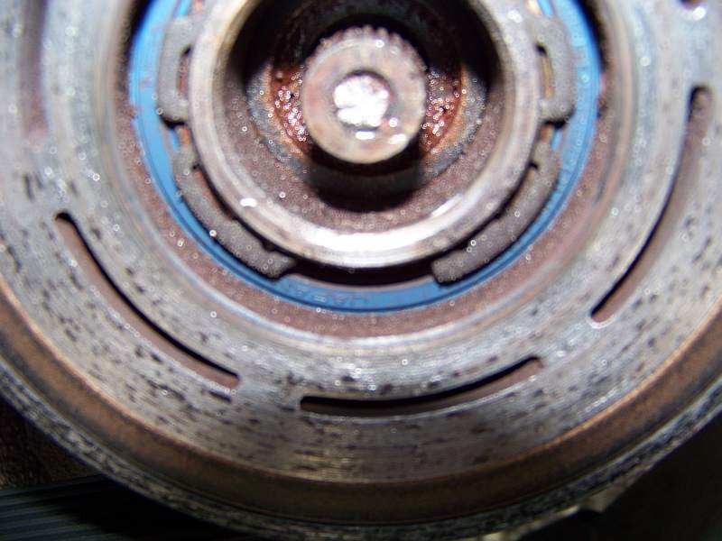

Tu cherches pour rien Will, arretes donc, c'est le boulon de maintien de la cloche d'embrayage de compresseur clim qui est cassé à raz, il me faut l'extraire, mais j'ai pas de place et toute opération actuelle m'obligerait à refaire faire le circuit de gaz, et j'ai pas les ronds pour ça, laisses tomber clin doeil je vais bien finir par trouver un truc ... Triste

Le plus gros de mes soucis, c'est que pour un bout de boulon de 10, chez MB c'est une farce à plus de 1500 Eu, ils changent le compresseur + recharge + pièces diverses + plus MO .... Au dessus et je ne suis pas d'accord ! desaccord
[Aventure Résolu] Problème de Climatisation, la cloche embrayage de clim s'est encore barrée ... - Page 3 Empty
MessageSujet: Re: [Aventure Résolu] Problème de Climatisation, la cloche embrayage de clim s'est encore barrée ...   [Aventure Résolu] Problème de Climatisation, la cloche embrayage de clim s'est encore barrée ... - Page 3 EmptyMar 7 Juin 2011 - 12:29
Je ne vois pas d'autres solutions que celle de Mimile, percer de plus en plus gros.... mais le problème c'est qu'il n'y a pas la place de passer une perceuse Mur

de toutes les maniéres tu vas être obligé de démonter le compresseur pour faire un travail sérieux alors ton gaz ben c est foutu triste triste
tu démontes le compresseur et tu cherches une boite genre ROADY qui fait la promo sur les recharges
enfin c est ce que je ferais mais les conseilleurs n étant pas les payeurs hein Discret

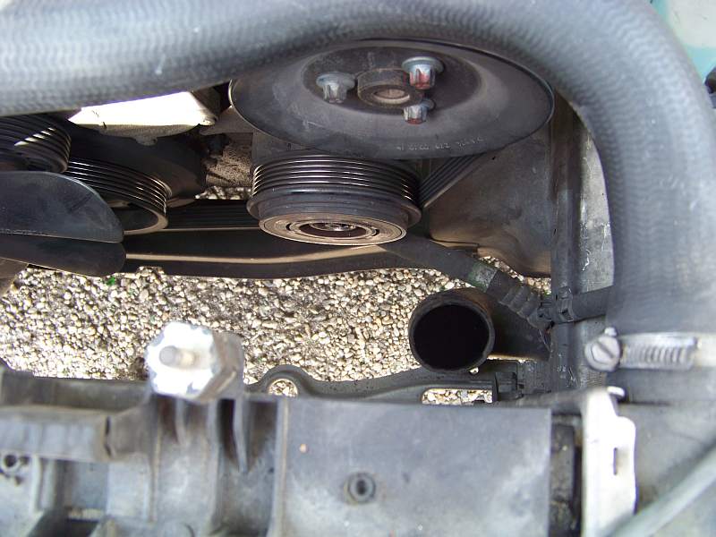

En regardant tes photos je me dis que si tu déposais le radiateur cela te donnerais plus de marge non?

C'est sans interet wil, le radiateur de clim est juste aprés, je posterai des photos.

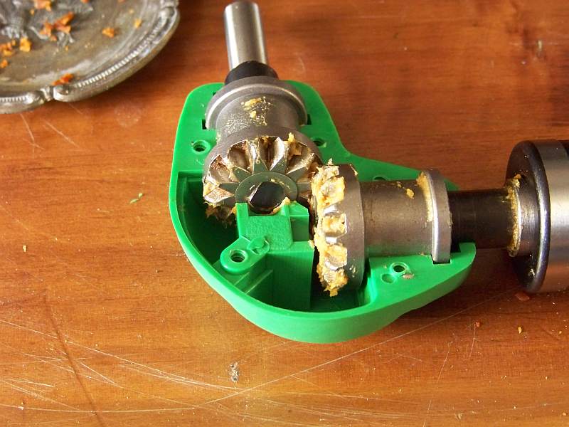

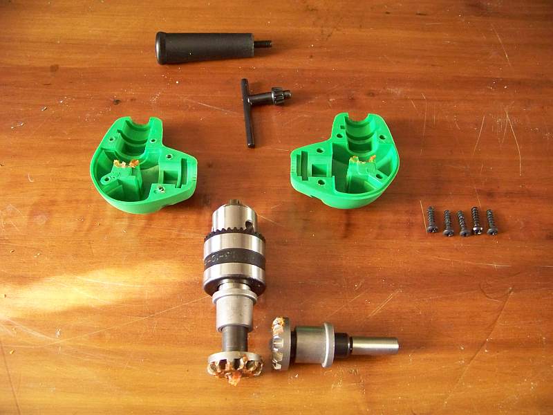

Enfin bon avec ma frangine, nous sommes aller faire le tour des magasins de bricolage ... Etonné j'ai jamais vu autant d'incompétents au mètre carré ..

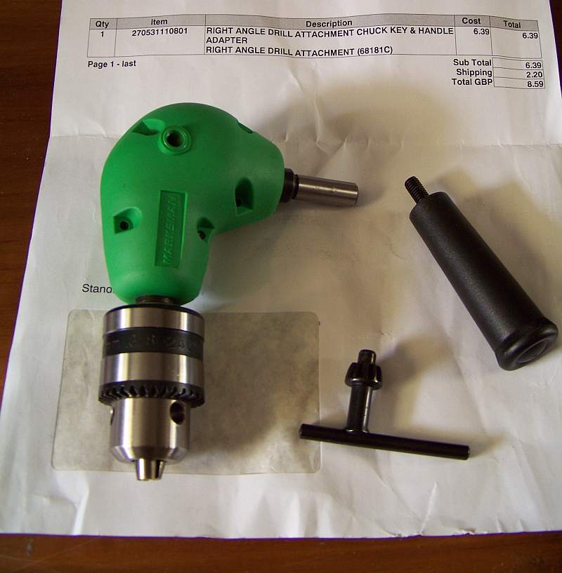

Bref, je vais ce soir commander sur eBay, un renvoi d'angle pour perceuse. zen pour percer d'au dessus, à 90°, avec la cloche en place, ça va le faire du moins j'espère.
Pour info 4 magasins, dont Bricoman, Brico Dépot, Castorama n'en ont pas du tout ... ( des magasins de bricolages je rappelle ) et Leroy Merlin .... 31,50 le morceau Etonné Etonné plus cher qu'une perceuse Quenelle Niqué
eBay UK 5.32 Eu ...... avec le port 10,69 Eu .... pour deux produits made in China (ou PRC au choix)
J'espère que ça suffira, mais je vais devoir remonter en attendant ...

oui Nico clin doeil mais avec un mandrin à dent, plus solide que ce systeme 'auto serrant" d'ailleurs j'ai vu ce modèle sur eBay Fr
http://cgi.ebay.fr/MANDRIN-DANGLE-90-POUR-PERCEUSE-VISSEUSE-DEVISSEUSE-/260680193549?pt=FR_YO_MaisonJardin_Outils_OutilsElectriques&hash=item3cb1c0160d
Mais à 19 Eu c'est non, surtout avec 9,5 Eu de port Quenelle
De UK c'est 5,37 Eu ....
pour ce modèle

Cool Avec ça, ça devrait le faire pour pas cher en plus ...

Bon après moulte reflexion et essai c'est le mur, ma caisse est démonté, j'ai même plus envie de la remonter, ras-le-bol, plein le dos, méchante déprime qui j'espère ne va pas durer Triste J'aurais pas de clim que je m'en foutrais, mais voilà elle y est donc dans ma pov' caboche, faut qu'elle fonctionne, ça me pourri la vie, pas moyen de m'en foutre. il a fait chaud j'ai mal aux côtes à force de me tortiller pour accéder à ce connard de compresseur de clim de merde qui me fait chier grave Mur Bon ça va passer, j'espère.
Après démontage,il y a donc 3 radiateurs, principale, clim et intercooler. Impossible de les "dégager un peu" sans démonter les circuits; pour le LDR à la limite je m'en fout mais le radiateur de clim, c'est non, ça me mettrait dans la même galère que de démonter le compresseur, je que je cherche à éviter.
Toutefois, sans les "carénages", j'ai 12 à 15 cm de place, c'est déjà mieux. Par contre en cherchant à dévisser le reste du boulon, le compresseur tourne avec ! Colère
Je m'en vais essayer une technique système D Loupe cmalade Incertain

Merci les gars Potes
Bon c'est commandé pour 9,89 Eu FDP inclus de UK Au dessus
Je vais remonter les vis demain, les ventilos et la traverse, mais sans les caches, pour une grosse semaine le temps que je reçoive le renvoi d'angle.
Pas de place Pierro pour un marteau-burin, pas de prise en oblique. re-regarde les photos. J'y avais pensé.

Arrivée en 4 jours de UK Au dessus
J'ai reçu le renvoi d'angle Hey
[Aventure Résolu] Problème de Climatisation, la cloche embrayage de clim s'est encore barrée ... - Page 3 Renvdangl01
[Aventure Résolu] Problème de Climatisation, la cloche embrayage de clim s'est encore barrée ... - Page 3 Renvdangl02
Le bruit de rotation me paraissait bizarre, j'ai démonté ...
[Aventure Résolu] Problème de Climatisation, la cloche embrayage de clim s'est encore barrée ... - Page 3 Renvdangl03
J'ai viré la graisse, sèche et très peu présente. pour 5,32Eu, je ne m'attendais pas à un truc parfait.
[Aventure Résolu] Problème de Climatisation, la cloche embrayage de clim s'est encore barrée ... - Page 3 Renvdangl04
Et mis de la graisse de phoque, que mon grand père avait récupéré pendant la 2 eme G.M. Ca servait pour les chars allemands, un produit miracle, d'un grande efficacité.
J'ai graissé aussi les axes qui étaient secs.
